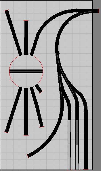

Voilà j'ai réalisé un nouveau plan grâce à la récupération d'un plan que quelqu'un m'a transféré ( que je remercie beaucoup)
Lequel des deux plans préférez vous?

Le second est bien! Si avec le pont ça rentre ça sera bien! par contre pourquoi cette voie qui par en courbe sous la rotonde? Mieux vaut laisser un peu de place, ça ne sert à rien de mettre du kilomètre de rail! Mieux vaut laisser place à des beaux bâtiments, des personnages des ambiances...

Oui normalement ça rentre. J'ai simulé un peu le truc sur la futur surface. Pour la voie en courbe je ne sais pas trop mais je vais l'enlever. A ce propos quelqu'un a t-il des photos d'un centre/atelier/technicentre (je ne sais pas trop comment ça s'appelle ) pour autorail?
