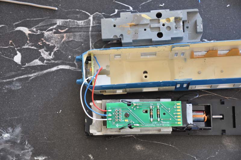

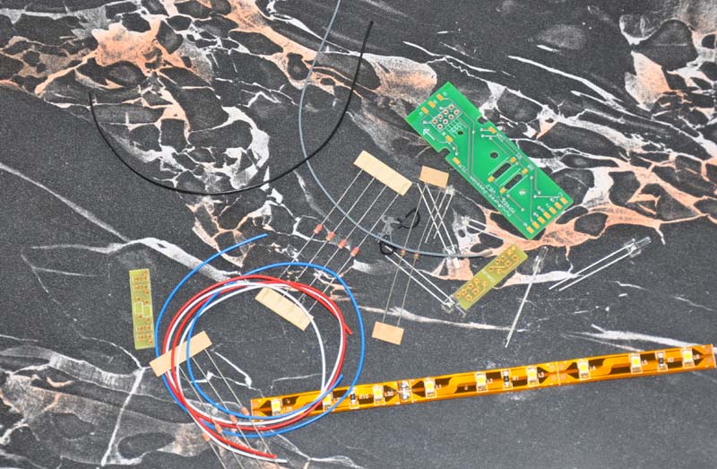

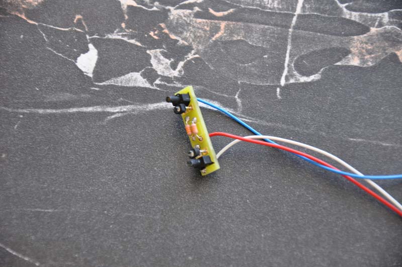

Bon comme je disais c'est parti, avec tout ça il faire le montage, si comme moi vous avez 2 lots de 4 Résistances prendre celle de 33 Khom pour le digital

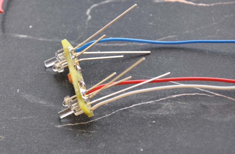

Comme la notice demande de repercer les feux rouges à 2 mm (meme diametre que les blancs) et que j'aime pas, j'ai changé les deux LED rouges 2mm par des 1,8 plus courtes hélas. Le plus simple pour ce montage est de suivre la notice.

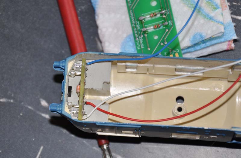

Apres avoir couper les pattes de fixation des anciens feux, on peut monter la nouvelle platine
bon ça rentre il faut maintenant peindre en noir tout ce qui pourrait faire des fuites de lumière....

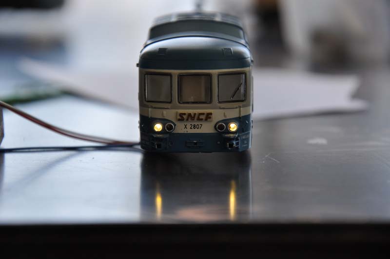

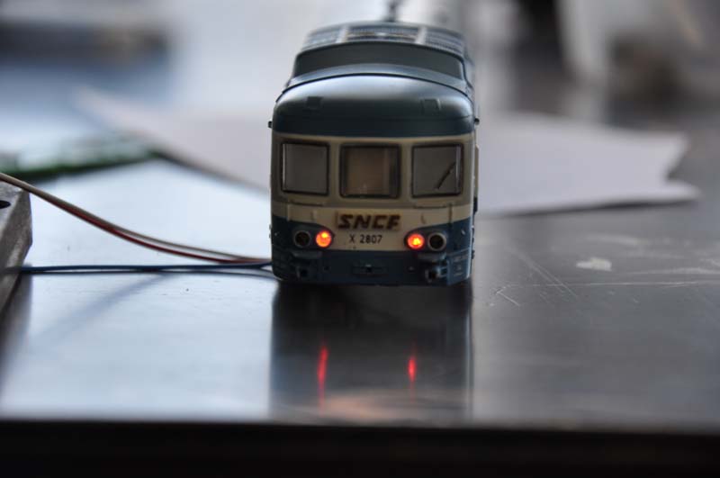

Ce matin j'ai passé les LED en noir, sauf le bout bien sur, pour éviter les fuites
Et j'ai pas résisté à l'envie de faire un essai ...en rouge
et en blanc ....y a pas photo y a un tès net progrès
Maintenant il me reste à déchiffrer la platine pour l'adapter aux anciens  modèles
Il est 17 H 22 et c'est chose faite  la nouvelle platine est montée sur l'ancien chassis mais pas un trou ne correspond évidement, rien de grave avec une petite lime douce le CI se retravail facilement et sans risque pour les pistes

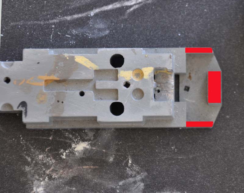

Avant il faut modifier le lest, tout ce qui est en rouge est à supprimer on garde le plancher par contre .... si on peut
et ensuite monter la platine, ne pas hésiter avec le Chatterton une couche sur la platine une sur le lest. Le trou central à coté des deux résistances a été alésé du double de son diamètre

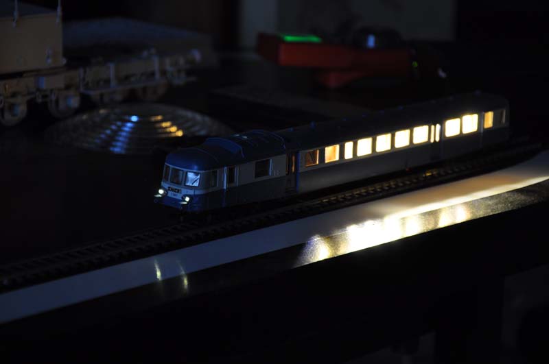

Et voila le travail !!! reste un problème de rouge à l'AR et l'éclairage intérieur est trop fort..... mais ça se termine
J'ai eu ce matin la réponse pour régler l'éclairage intérieur par le Forum Loco Revue, il faut régler la CV 116 de 0 à 15 je l'ai mise à 0 c'est moins fort comme ça  J'ai commencé la digitalisassion d'une vieille BB 302 ....mon vieux parc reprend du service !!!!
